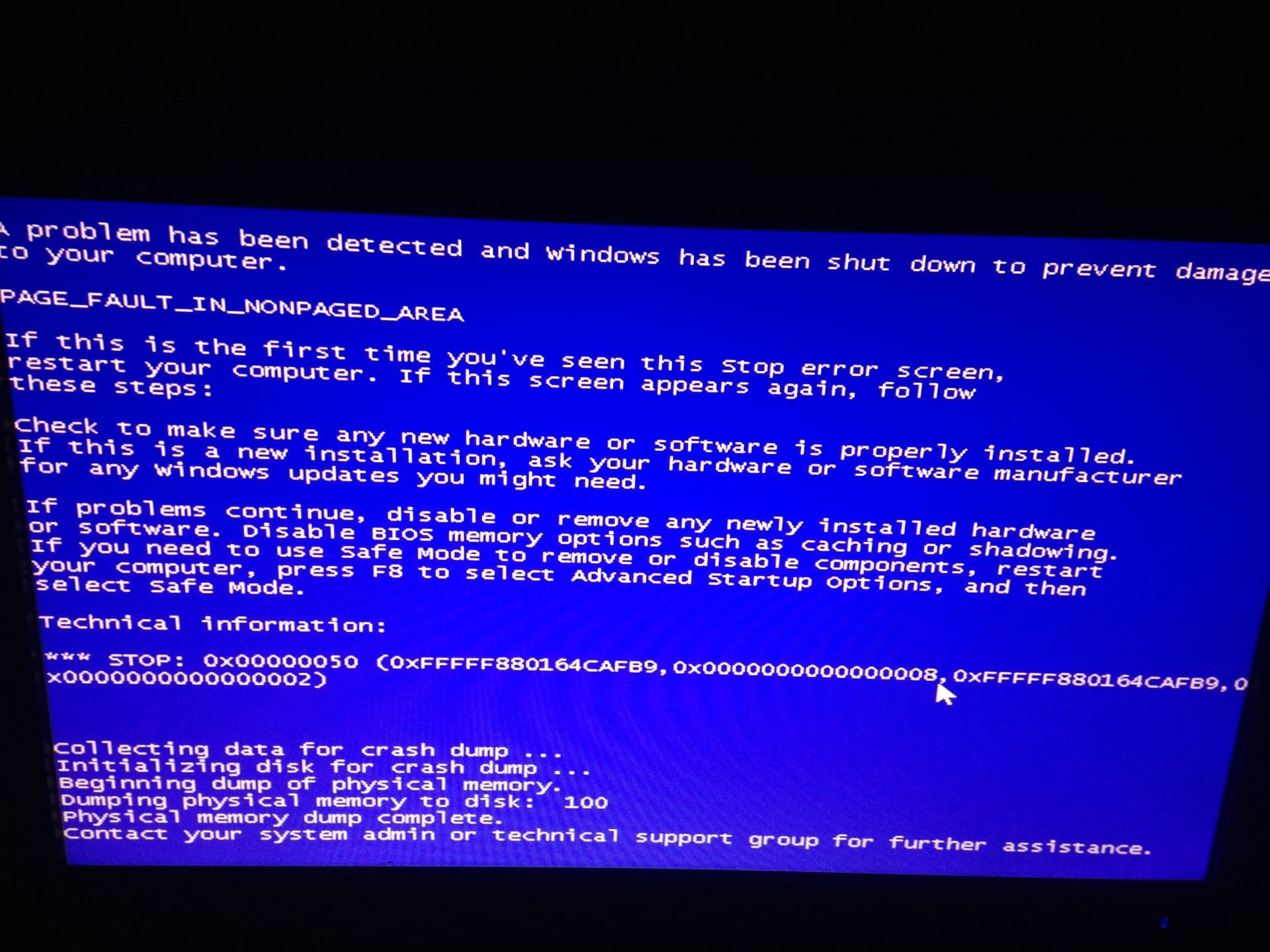

Синий экран смерти при подключение usb и телефона
удалить драйвер мобилы или наоборот поставить без автоапдейта от винды
знать бы где и под каким названием они установлены(что айфон подключаю что самсунг оба рипают пикарню) win7
Скинь скрин BSOD'а
Фоткал с трубки ибо хз как делать скрин синьки
Так это же код сбоя файловой системы винды, запустись с безопасного режима с консолью и вбей туда сначала sfc scannow а потом chkdsk C: /F
Проделай это а потом отпиши помогло или нет, если нет то скорее всего с оперативой траблы xd (контакты давно ластиком проходил?)
