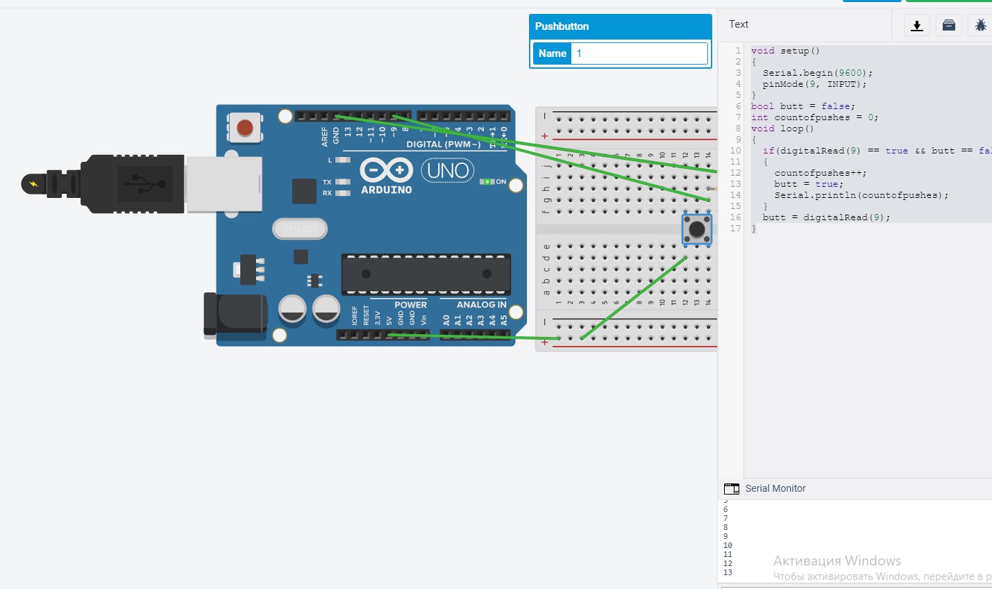

Теперь мы напишем простенькую программу для подсчёта нажатий на кнопку в Arduino.
Мы будем использовать новые команды такие как -
digitalRead(pin) - считать с ножки цифровой сигнал (возвращает true или false)
Serial.println(что вывести) - выводить полинейно информацию.
Ветвление if(условие){
//действие
Инициализация переменных типов bool и int.
Код:
Expand Collapse Copy
void setup()
  Serial.begin(9600); //запускаем канал данных
  pinMode(9, INPUT); //устанавливаем 9 пин как ВХОД!!! INPUT!
bool butt = false; //создаем переменную батт которая равна false
int countofpushes = 0;
void loop()
  if(digitalRead(9) == true && butt == false)
    countofpushes++; //прибавляем нажатие
    Serial.println(countofpushes); //выводим кол-во нажатий
    butt = true; //останавливаем счетчик!
  butt = digitalRead(9);

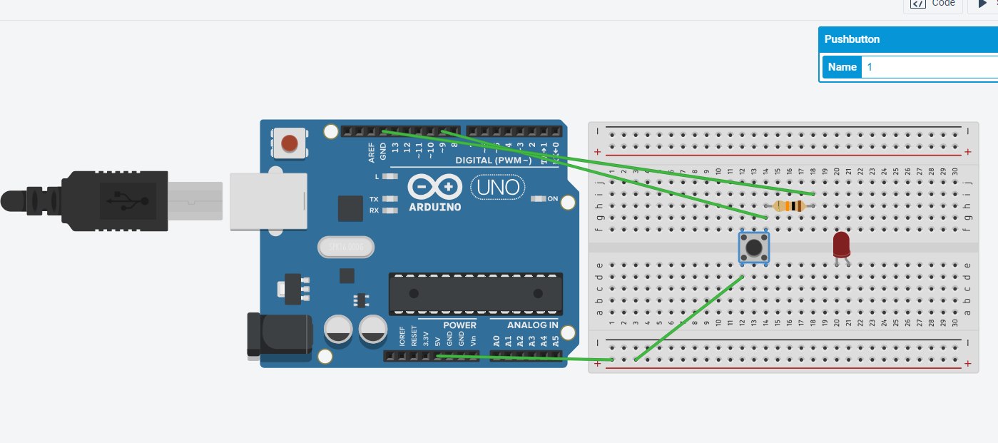

Так-же собираем нехитрую схему.
Вы наверное обратили внимание на резистор.
Это стягивающий резистр, который стягивает остаточное напряжение на ножках и не допускает помехи/дребезг
Вуаля.
