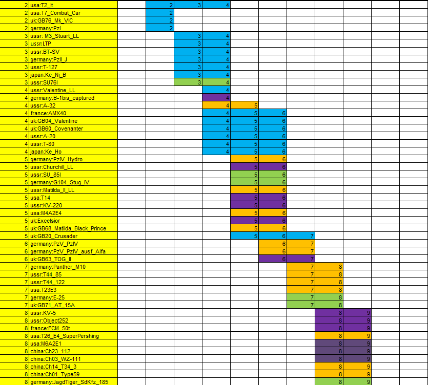

Картинка, отражающая текущее распределение танков по боям:
Балансировщик подбирает танки в бой следующим образом:
Берётся танк из очереди и определяется его тип и уровень. Например танк ИС - тяжёлый танк, уровень 7.
Берём строчку 7-тяжелые и смотрим, в какие уровни боёв (столбцы таблицы) попадает этот танк. В нашем примере это уровни (столбцы) с 7 по 9.
Рандомно выбираем уровень от 7 до 9 включительно. Например 8.
Потом балансировщик начинает обрабатывать очередь танков, выбирая из них танки, которые могут участвовать в 8-м уровне боёв (8-й столбец) и составляет из них команды.

Бои в World of Tanks поделены на одинадцать уровней, первые 10 из которых примерно соответствуют уровням боевых машин в деревьях прокачки. Например, тяжёлый танк 4 уровня, в соответствии с вышеприведённой таблицей, может попасть только в бои 4 и 5 уровня. Балансный вес - это скрытый численный параметр, определяющий боевую эффективность каждой машины. Он связан с типом машины, её уровнем и ролью в бою.

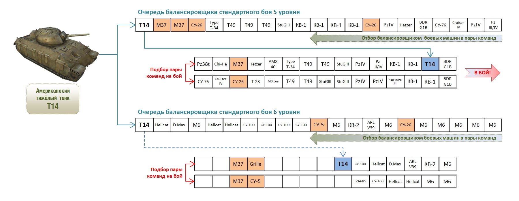

Рассмотрим работу балансировщика на примере. Был выбран американский тяжёлый танк Т14, отличающийся тем, что он может попадать в бои только 2 уровней - 5 и 6 уровень. Для простоты отключим режимы боёв "Штурм" и "Встречный бой". После нажатия кнопки "В бой" танк Т14 попадает в 2 очереди балансировщика, на последнюю позицию в каждой:
Так как танк оказался в конце очереди, приоритет на отправку в бой у него низкий. Однако, балансировщик при подборе машин в команду, просматривает очередь на всю длину, поэтому, если в набираемой команде не хватало именно танка с балансным весом, близким к весу Т14, он может сразу оказаться в команде, направляемой в бой. Но может быть придется и подождать. Балансировщик в каждой из очередей, отправив пару команд в бой, тут же начинает набирать следующую пару. Сначала в команды добавляются арт-САУ, в соответствии с правилами из п.5, которые оказываются в командах на местах, балансные веса которых максимально близки весам этих арт-САУ. Затем балансировщик начинает подбор боевых машин на ещё не занятые места. Сначала подбираются танки на места с большим балансным весом, т.е. сначала в команду добавляются "топы" списка. При добавлении взвода в команду балансировщик стремится к тому, чтобы балансные веса всех танков взвода были близки к весам свободных мест команды, при этом приоритет у танка с наибольшим балансным весом.
Балансировщик следит за тем, чтобы суммарные балансные веса обеих команд отличались не более, чем на 10%. Для каждого места в командах очередь просматривается полностью, и из неё выбирается боевая машина, балансный вес которой наиболее близок к балансному весу этого места. Может сложиться такая ситуация (ведь состав очередей на бой непредсказуем), что балансный вес выбранной машины будет заметно отличаться от веса места. В этом случае балансировщик изменяет балансные веса ещё незанятых мест, чтобы скорректировать суммарные веса команд.
Когда пара команд собрана, обе команды проверяются на соответствие текущим условиям баланса, и только если эти условия выполняются, команды отправляются в бой. Иначе команды расформировываются и их набор начинается заново. Может случиться и так, что балансировщик не может завершить подбор боевых машин в команды (например, если в очереди оказалось много однотипных машин, которые не подходят к уже отобранным в команды). В этом случае очередь как бы "засыпает", ожидая изменений (например, кто-то выйдет из неё, так как попал в бой другого типа или уровня, либо кто-то добавится, нажав кнопку "В бой". В этот момент очередь "просыпается" и балансировщик пробует доукомплектовать команды снова.
На схеме показано, что Т14 был отобран в команду на бой 5 уровня, формирование которой завершено, и одновременно с этим в команду на бой 6 уровня, формирование которой продолжается. Так как пара команд для боя 5 уровня удовлетворяет текущим условиям баланса, Т14 идёт в бой именно в этой паре:
При этом танк Т14 пропадает из обеих очередей, место, занятое им в команде на бой 6 уровня, освобождается, и балансировщик будет подбирать на это место другую боевую машину. Чем дольше машина игрока находится в очереди, тем более настойчиво балансировщик старается отправить её в бой. При больших сроках ожидания ослабляются критерии отбора. Если отдельный танк или взвод ожидает выхода в бой более 1 минуты, то критерии становятся менее жёсткими, а, начиная с 3 минуты, балансировщик получает разрешение на создание команд неполного состава (но количество боевых машин в командах будет одинаковым). Если же время ожидания машины или взвода в очереди превышает 5 минут, то появляется сообщение, предлагающее выбрать другой танк, и следует переход в ангар.
