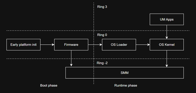

Для начала стоит просто понять, что из себя подразумевает SMM – это привилегированный режим работы процессора на базе архитектуры x86_64, управляющий аппаратным обеспечением ПК. Более детально, режим работает, например, с управлением энергопотребления платформы, ну или исполняет управляющий OEM-код (ref: AMD SP (AMD PSP), Intel ME), эмулирует какие-нибудь устаревшие вещи, обрабатывает ошибки чипсета или памяти.
Режим работает независимо от любых других режимов, и, по сути, является прозрачным для всех остальных (а также наиболее привилегированным). Часто можно увидеть упоминание «Ring -2» (в топологии колец защит), что и есть SMM.
Код режима SMM защищён от модификаций извне (любой другой режим, кроме RoT (Root-of-Trust: Intel ME, AMD SP (AMD PSP))). Очевидно, что SMM-код должен как-то защищаться, ну и соответственно сперва он должен быть инициализирован.

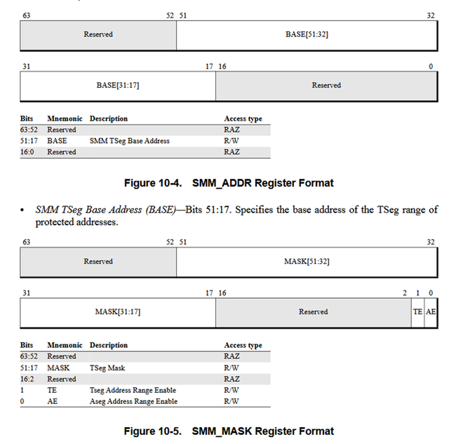

Вообще, ещё на этапе ранней инициализации, UEFI конфигурирует два MSR: SMM_ADDR и SMM_MASK для AMD, а для IntelSMMR_PHYS_BASE и SMMR_PHYS_MASK. Комбинация двух регистров устанавливает определённый сегмент DRAM, называемый TSEG, в который входит SMRAM – память под код SMM. Этот же сегмент памяти будет защищён от модификаций извне, а также «невидим» для других режимов. Сам сегмент может быть весьма большим, в зависимости от настроек платформы, например, 16 мегабайт и даже больше. Защита сегмента также настраивается отдельными конфигурационными битами. Например, у AMD это SMMLock в HWCR.

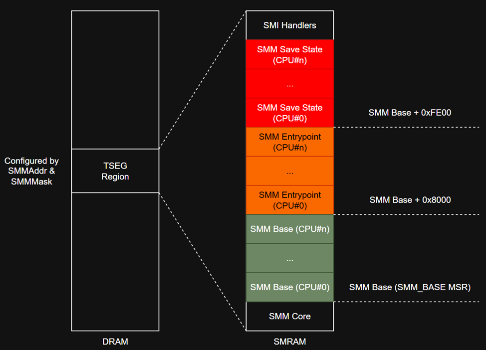

Что находится внутри SMRAM?
SMRAM имеет свою определённую «планировку» внутри, в зависимости от количества ядер процессора, мы можем увидеть следующее (на примере AMD):
Теперь, подробнее разберём, что вообще здесь творится:
  • SMM Base – это базовый адрес SMM для конкретного ядра процессора, на его основе считаются следующие две вещи;
  • SMM Entrypoint – входная точка для SMM, устанавливается для каждого ядра, на них же переходит управление при срабатывании SMI прерываний. Это весьма забавная цепочка из переходов: Real Mode -> Protected Mode -> Long Mode, а только потом начнёт выполняться код SMI обработчика;
  • SMM Save State – сохранённое состояние всех регистров процессора перед входом в SMM;
  • SMM Core – «пограничный» драйвер, обрабатывает прерывания (определённые), регистрирует и предоставляет таблицу сервисов SMM. Об этом драйвере речь зайдёт позже;
  • SMI Handlers – обработчики SMI прерываний, о прерываниях мы поговорим в следующей главе.
Стоит также сказать, что все SMI обработчики регистрируются SMM драйверами, есть несколько видов обработчиков, но о них поговорим далее.
SMM драйвера также работают изолировано в своём адресном пространстве, но, технически, так как SMRAM может достигать размера 4 гигабайт, то и сами драйвера могут тоже обращаться к адресам до 4 гигабайт, но, вообще, нынче вводятся некоторые изменения в эти особенности. Однако, дальше это может нам понадобиться.

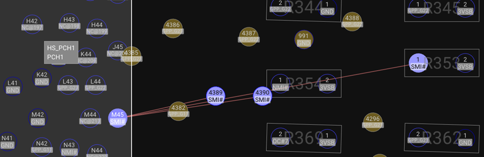

Такие прерывания можно триггерить через периферию, например, от xHCI. В принципе, варианты есть, надо только найти их.
Вторым типом прерываний будут те, для которых по адресу записи ввода/вывода на который платформой установлена необходимость триггера SMI (иногда можно услышать название IO Trap).
Третьим же будет прерывания, которые срабатывают при записи в определённый порт ввода/вывода, зачастую это 0xB2, но на всякий случай можно проверить поле SmiCmd в Fixed ACPI Description Table таблице ACPI.

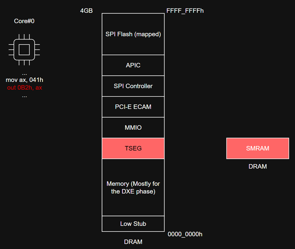

Допустим, пусть Core#0 выполняет какой-нибудь код. На пути выполнения пусть будет инструкция out 0xB2, 0x41:
Well, запись в порт 0xB2 сигнализирует чипсету, что поток данных и инструкций переходит в SMM, а значит, время проверить, какие адреса зарезервированы TSEG. Во время перехода, конечно же, сохраняется состояние регистров до триггера SMISMM Save State). Таким образом, поток данных и инструкций переходят в SMM:
По выполнению работы обработчика прерывания, ядро процессора восстановит своё состояние, прочитав из SMM Save State, поток управления достигнет инструкции RSM, и, ядро продолжит своё выполнение после инструкции out.

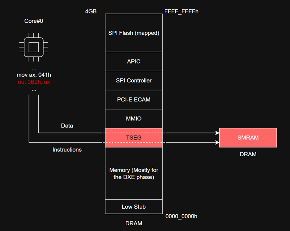

Тут может встать вопрос: «А что, если обращение к зарезервированным адресам TSEG произойдёт без SMI?». Ну, вообще на этот вопрос есть весьма простой ответ. Например, у AMD, если приглядеться на одну из картинок выше, в SMM_MASK MSR есть биты TE и AE (ASEG нам не особо интересен, поэтому, я и не упоминаю его). Если эти биты валидны (равны 1), и обращение происходит не в контексте прерывания, то, ядро процессора просто обратится к MMIO:
А значит, мы увидим следующую картину:
Это был пример для AMD, но и для Intel это вроде бы тоже справедливо (если я правильно помню), думаю, что пример равнозначен для двух производителей процессоров.

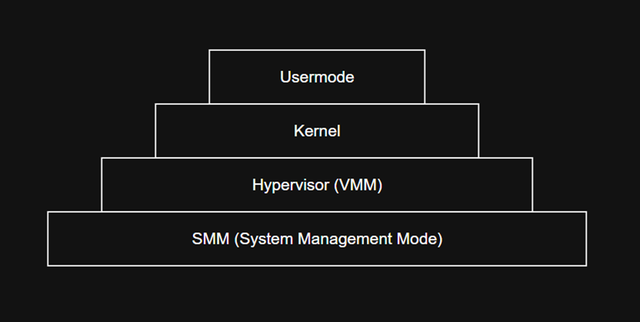

Чисто технически, SMM это весьма интересный вектор атаки с точки зрения защитных решений – режим, прозрачно работающий для ОС, который никто не может нормально проверить на работу каких-либо приколов в нём (на самом деле может, но об этом позже).
Те же античиты, например, если и интересуются режимом SMM (а в последнее время они реально интересуются, по крайней мере, их разработчики), то делают это «слабо» на текущий момент. Например, можно в тупую просто мониторить счётчик прерываний (что автоматически подразумевает большое количество ложных срабатываний) или же пытаться вычислить «специфичные» участки памяти, используемые, как коммуникация между режимами. Их вычисление тоже не самая простая задача, да и также может генерировать огромное количество ложных срабатываний. На текущий момент остаётся только глядеть маппнутый образ SPI Flash в физической памяти, сопоставлять каждый GUID драйвера (если вы незнакомы с устройством прошивок, то каждый драйвер имеет свой GUID), в надежде, что появится какой-то неизвестный идентификатор. Это, может и действенно, но кто будет держать весь этот список говна? Да и что делать, если вендоры введут какой-то новый драйвер? Собственно, на текущий момент с детектом SMM драйверов всё немного сложно. Но это не значит, что защитные решения стоят на месте.
Единственная проблема, которая может быть – вендор. Intel и AMD уже давно ввели и вводят некоторые штуки, предназначенные для защиты прошивки и целостности платформы от сторонних драйверов. О них речь пойдёт ближе к концу статьи.

В идеале, если нацеливаться на игоры – смотреть на SMI# пин чипсета, как он триггерится и при каких событиях, я упоминал тот же xHCI, с чего, в принципе, можно и начать. Меньше оставляешь следов – живёшь дольше.
