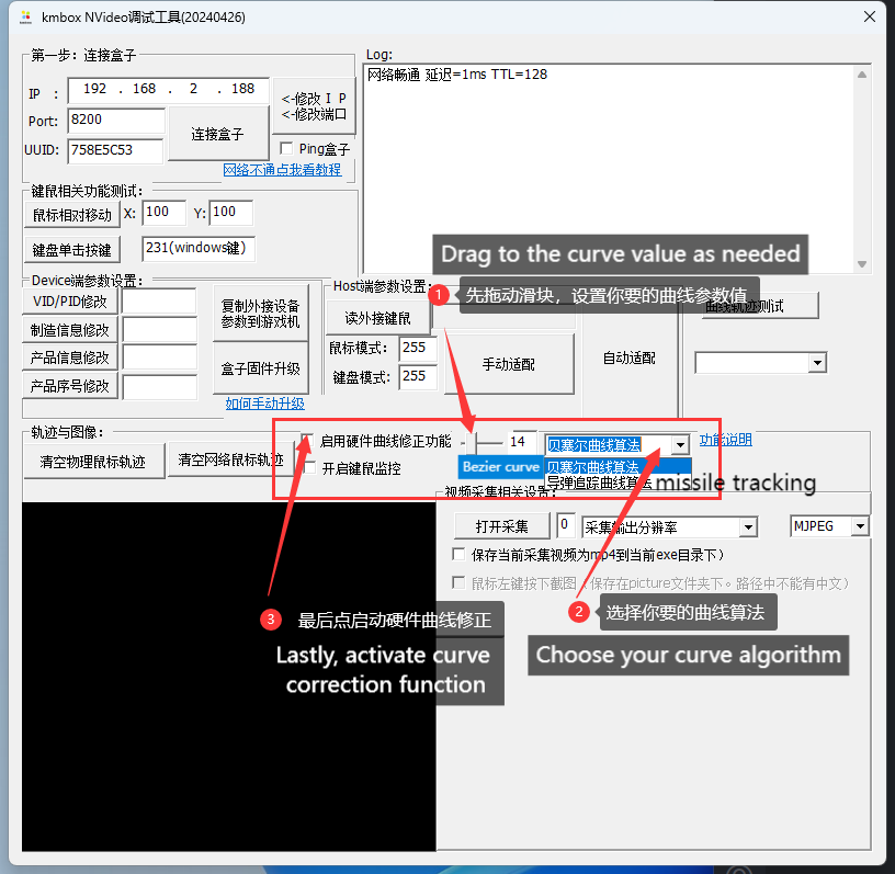

Народ, кто плотно сидит на DMA и юзает KmBox NET, подсказывайте. Столкнулся с классической проблемой китайского железа: мышь двигалась с одной фиксированной скоростью, как её ни дергай. Полез исправлять это через официальную утилиту kmboxNet Host Computer.
Вроде как проблему с акселерацией решил, но теперь скролл (колесико) сдох полностью. Заметил, что в программе есть два поля, где по дефолту стоит значение 255. Если их менять (пробовал выставлять значения в районе 25), начинается лютая дичь: то левый клик перестает работать, то курсор просто начинает летать по всему экрану в рандомном направлении.
Судя по всему, эти два бокса отвечают за режимы работы мыши или дескрипторы, но внятной инфы по ним нет. Если оставить 255 — мышь «деревянная», если менять — отваливается функционал.
Что имеем в итоге:
Кто-то уже сталкивался с таким поведением KmBox? Есть идеи, за что конкретно отвечают эти параметры в Host Computer и как заставить колесо работать нормально, не превращая мышь в кирпич?
Кто ковырял эти конфиги, отпишитесь по значениям.
Что имеем в итоге:
- Софт с официального сайта скачан, прошивка вроде свежая.
- Изменение значений «255» влияет на все кнопки сразу.
- Скролл не заводится ни при каких раскладах после «фикса» скорости.
