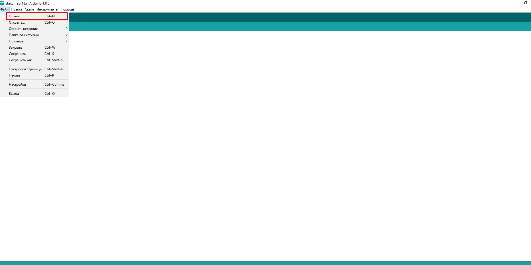

Создаем новый скетч -

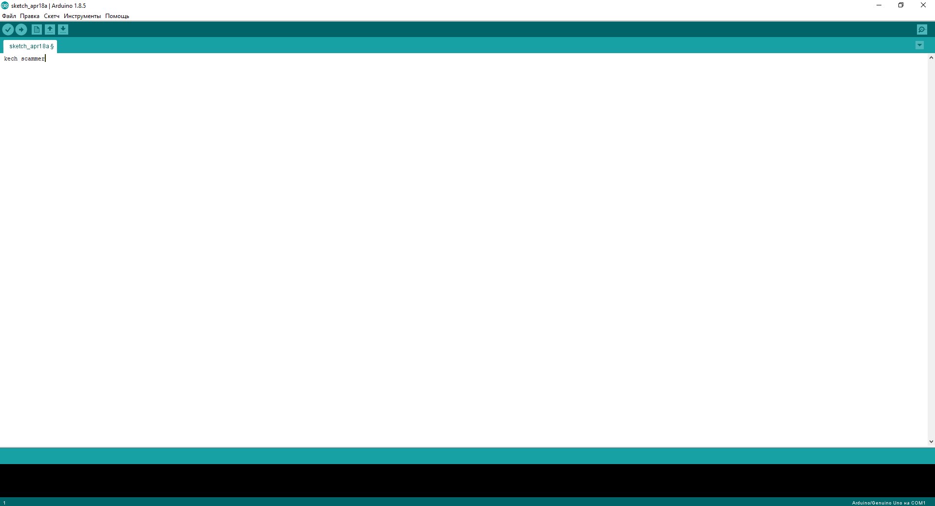

Сперва он у нас появляется стандартный шаблон -
Код:
Expand Collapse Copy
void setup() {
  // в войд сетап прописываются пины, которые нужны вам в работе, например pin 7, pin 8, так-же прочее, но перейдём к этому потом.
void loop() {
  // от слова "луп" здесь код будет повторять пока на ардуинке есть питание.
Я пометил комментариями, что здесь значит.

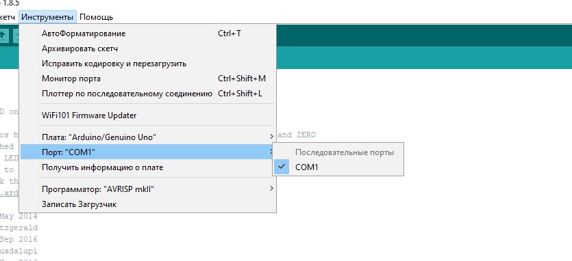

Теперь, выбрав правильный пин в инструментах (нам нужен тот, где написано Arduino&Genuino Uno)
Выбираем его, и загружаем программу на ctrl + r.
