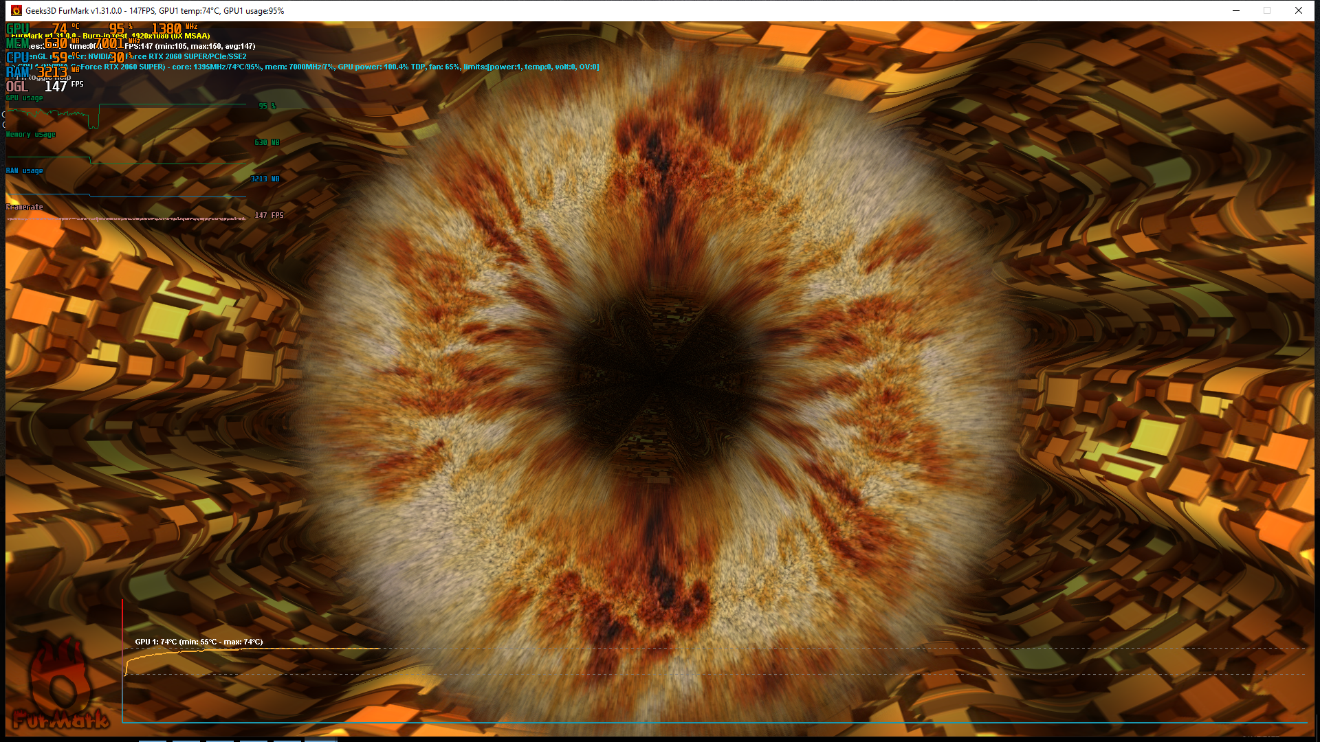

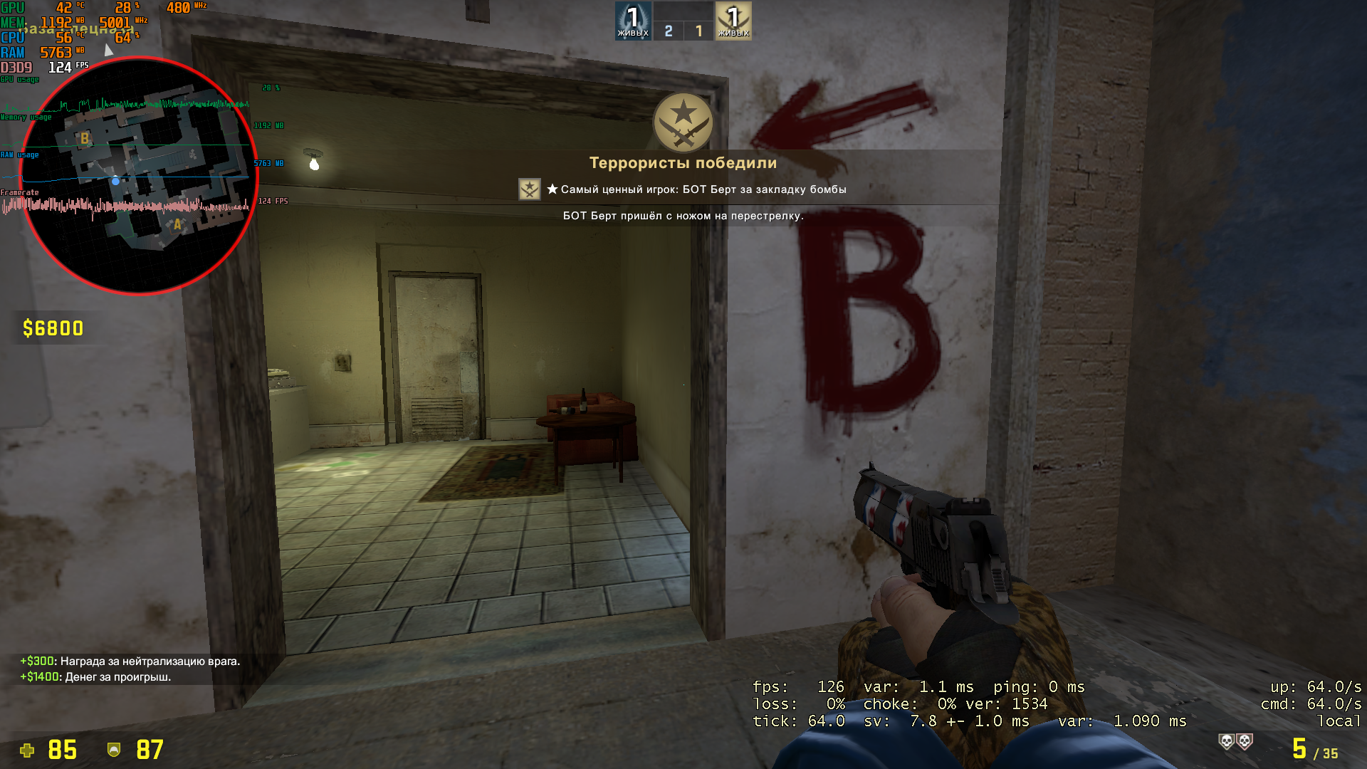

Раньше компуктер в играх не лагал, работало все нормально, сейчас контерстрике гоу идет на максималках да и на минималках примерно в 140 фпс, the forest на все возможных максималках идет в 120 фпс(сейчас),в бублике примерно 170 фпс хелпаните пже или дайте инфу юзеры 1650
Винда 10 про скачана с оф сайта на sdd
драва скачивал на видяху тоже с оф сайта, если подключить hdd другой с той же виндой фпс увеличивается в раз так 5 моментами :\
На скринах ниже
кс го минимальные настройки 1080p ~ 140 fps
The forest все что можно выкрутить выкрутил на максимум ~120 fps
Булик ~170 fps

проц иссуе, кс производительность преимущественно от проца, the forest уже от видеокарты.
процессор пиздец
Проц меняй
Мусор, 4 ядра по 3.4ггц в бусте.. ужс.
Наверное еще 1 плашкой?
Все остальное уже не имеет значения, у тебя проц не может + озу если без двухканала.
Возьми на али r5 5500 за 7к если нет возможности собраться на нормальный платформе (intel) ща ща хейтеры синих залетят кокококо

Тебе проц менять. В целом нормальная производительность для него, думал в кс поболее должно быть, но чекнул ютуб, там у челов на нем 100-150 фпс, на минималках, совсем хуево все. Даже на каком нибудь i5 3-го поколения из 2012 будет 150-250.
На алике если не стремно щас r5 5500 даже по 6.5к есть, в хороших магазинах. Это лучший вариант цена/производительность. Ну и само собой докинуть вторую плашку озу на 8 для 2-ух канала. Да и 8гб щас пздц никуда, чисто игрушку запустить и то фризить будет.
